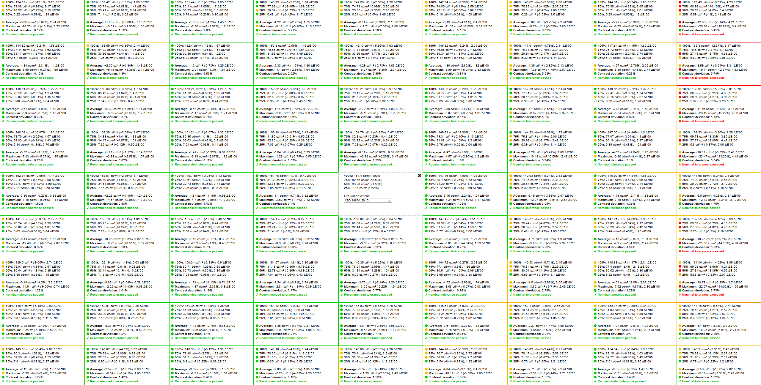

Jeśli któryś z kolegów będzie miał czas, to byłbym wdzięczny z pomiar równomierności 9x5 (45 punktów) . Z np. DisplayCal. Bez włączonej kompensacji.
Tak trochę wątpię, czy doczekasz się takiego pomiaru o jaki prosisz. Ja się nie doczekałem, zarówno co do jakości kalibracji/ustawienia fabrycznego jak i tej równomierności. Trzeba przyjąć na słowo, że jest super pod tym względem

@Kyle, robiłem pomiary równomierności swojego monitora (innego,... nie PA271Q) w programie DisplayCal, ale nie zauważyłem aby była możliwość wyboru ilości pól pomiarowych. U mnie w DisplayCal było to (domyślnie) 25 pól (5x5).

A masz i nie marudź
Właściwie 2x 9x9 (bo kompensacja ON i OFF)?! - MEga waryat
Ale dzięki
ps. Niesamowite są te pomiary z wielką ilością punktów pomiarowych
9x9? Waryat
Wcale to tak długo nie trwa. I przynajmniej przy ramce zbiera info. Szkoda, że nie da się osobno dla punktu bieli tak zrobić. Ale tu akurat jest dobrze, jak "patrzyłem" ręcznie przez SVII
