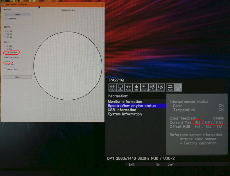

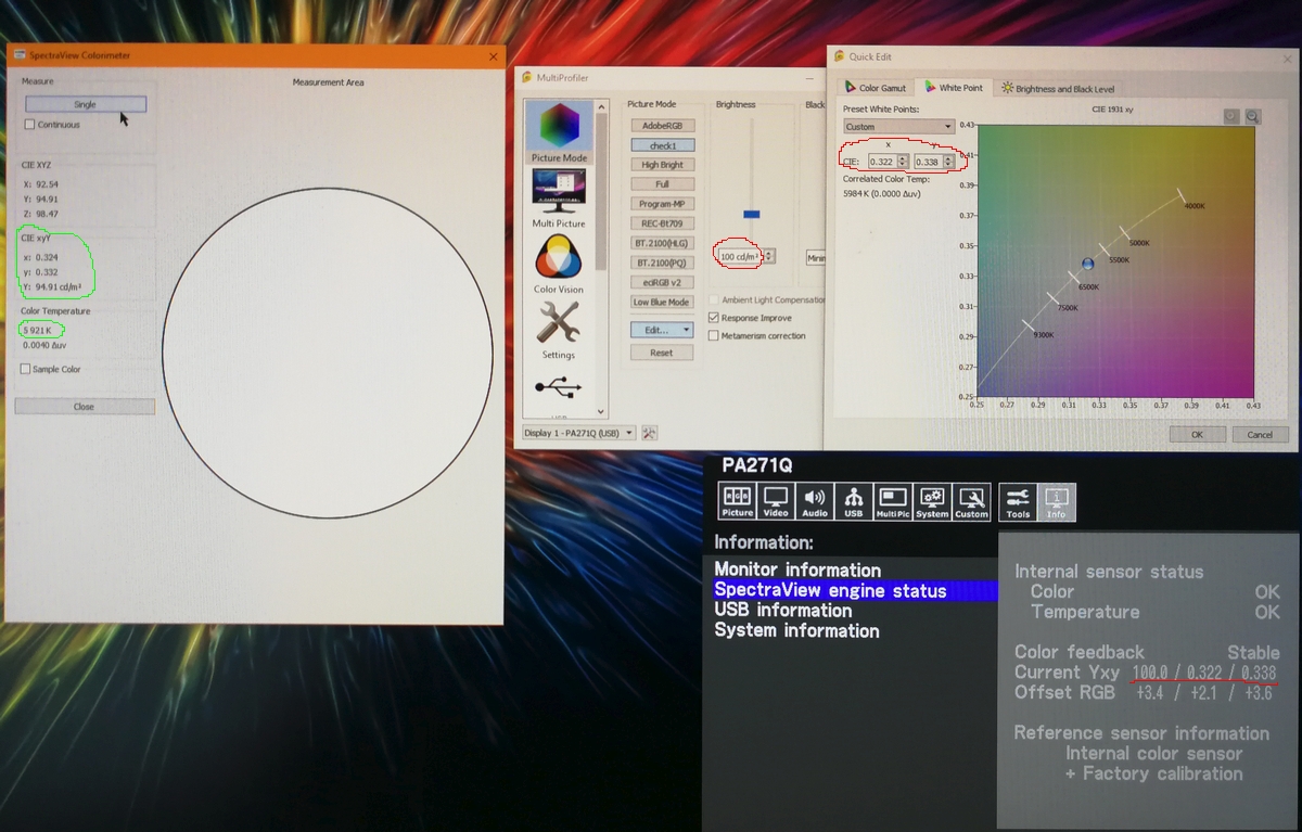

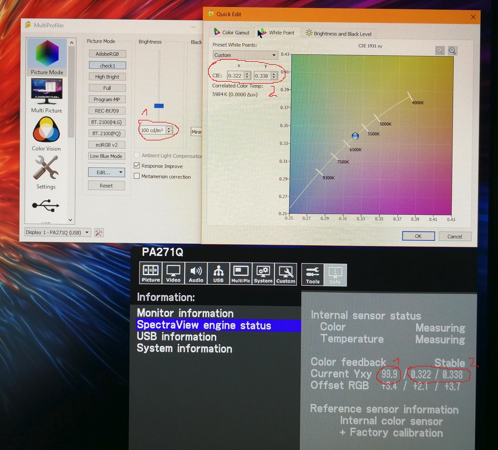

Przykładowe ustawienie w MP i pomiar przy użyciu SVII + i1DP
