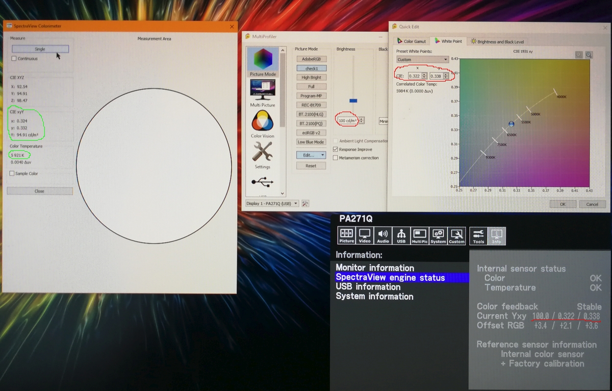

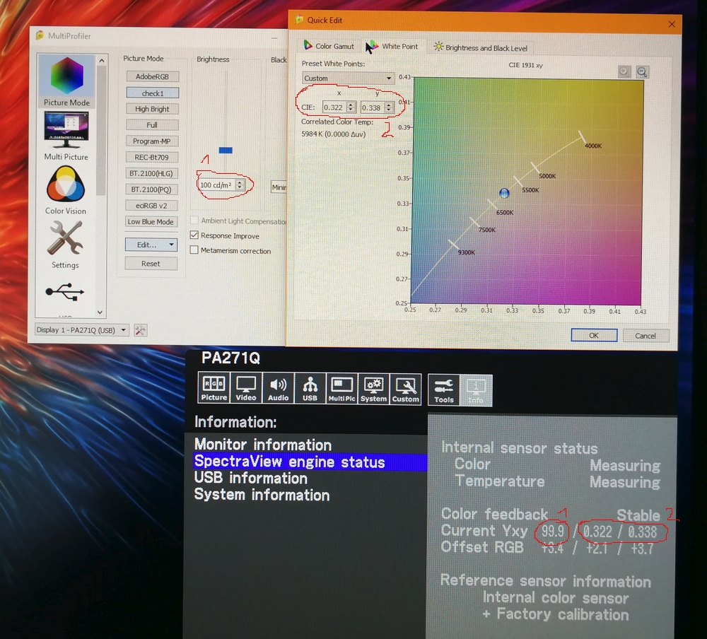

Nie było sensu kalibrować PA271Q, nie potrzeby tym bardziej w PA311D. Pokazałem już, że MultiProfiler daje dokładniejsze ustawienia od duetu SVII + i1DP.

Przykładowe ustawienie w MP i pomiar przy użyciu SVII + i1DP
