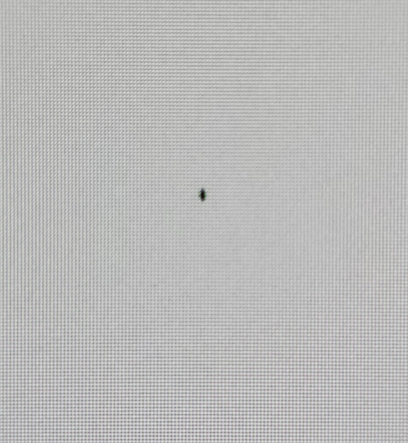

Niestety monitor posiada martwy pixel od nowości - nigdy nie miałem czegoś takiego nawet w totalnie budżetowych sprzętach. Jaką cenę realnie można Waszym zdaniem za taki monitor ustawić ? Monitor dzisiaj pierwszy raz uruchomiony.

Po kontakcie ze sprzedawcą wszystko wskazuje na to, ze to paproch. Może ktoś jest zainteresowany zakupem tego monitora ?

Chętnie sprzedam, mogę wystawić FV lub paragon, poza tym paprochem/pixelem monitor raczej równo podświetlony nie trzeszczy, nie skrzypi. W załączniku zdjęcie problemu w powiększeniu:

To czemu nie zwrócisz temu sprzedawcy? Raczej nikt Ci dużo pieniędzy za takie coś nie da…

To nie jest duży paproch, zdjęcie jest w powiększeniu, tak to wygląda:

Jeśli to faktycznie paproch to zgłosić na serwis > CSS Beskidy - powinni ogarnąć! Jeśli chodzi ustawienia to zacznij od sRGB, jasność ok. 25-30%, Uniformity ON.
