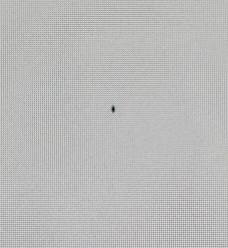

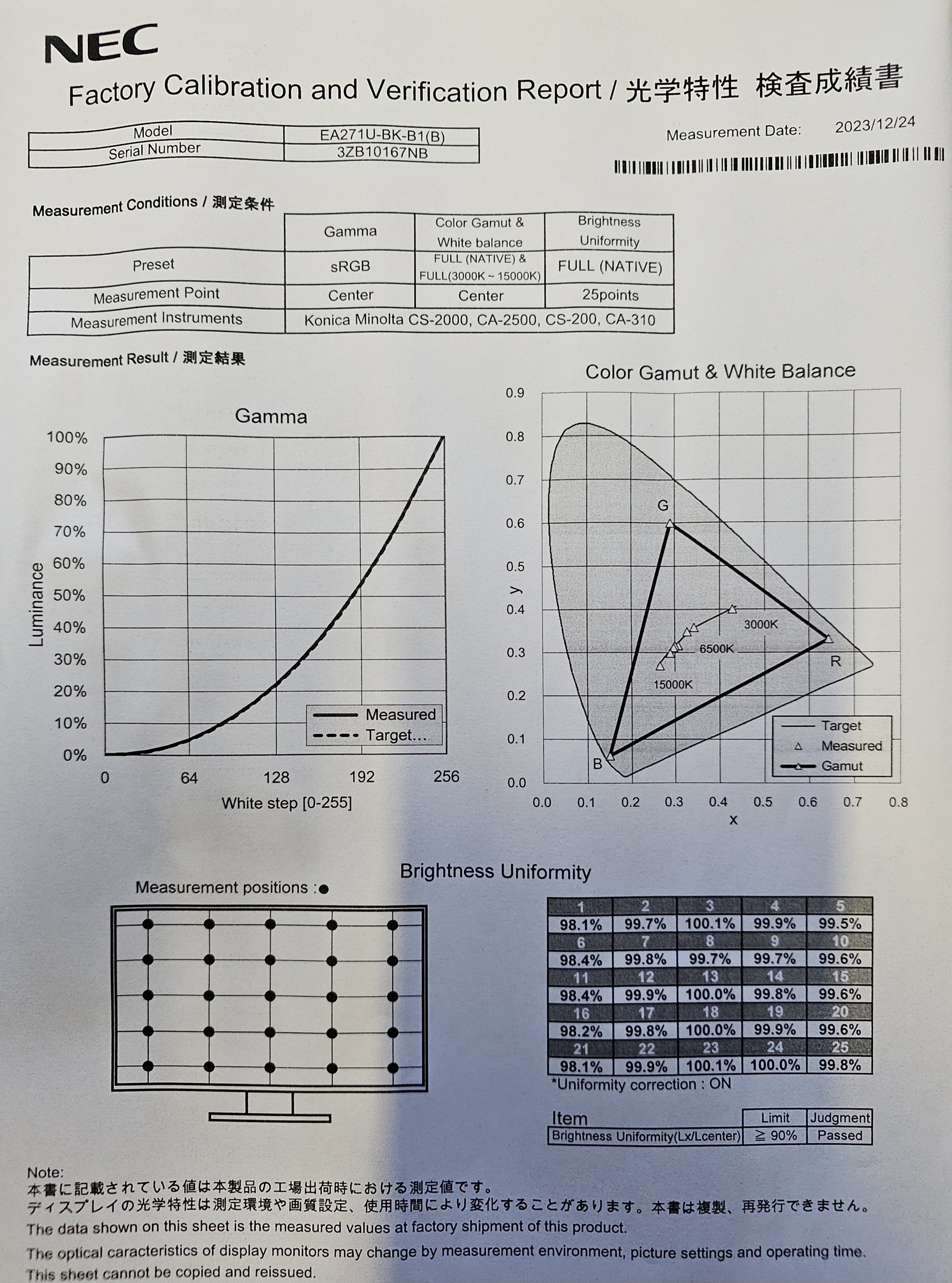

Pytania kieruję do osób, które zdążyły już poznać ten model monitora. Od jakich ustawień najlepiej zacząć, takich ogólnych, bez zagłębiania się w zaawansowane ustawienia koloru. Wraz z monitorem została dołączona kartka z wynikiem pomiarów. Jeśli można temu wierzyć, to przy włączonej opcji uniformity nie wygląda to źle. Niestety nie wiem przy jakiej jasności i innych ustawieniach uzyskano te wszystkie wyniki aby odtworzyć to samo. Reset do ustawień fabrycznych i wybór profilu powinien dać te ustawienia, przy których był pomiar ? Fabrycznie uniformity jest wyłączone. Dlaczego np. test Brightness został przeprowadzony na FULL (native) a nie SRGB ? Przyciski dotykowe niezbyt precyzyjne, jakim softem mogę sterować z systemu ?
Niestety monitor posiada martwy pixel od nowości - nigdy nie miałem czegoś takiego nawet w totalnie budżetowych sprzętach. Jaką cenę realnie można Waszym zdaniem za taki monitor ustawić ? Monitor dzisiaj pierwszy raz uruchomiony.

Po kontakcie ze sprzedawcą wszystko wskazuje na to, ze to paproch. Może ktoś jest zainteresowany zakupem tego monitora ?

Chętnie sprzedam, mogę wystawić FV lub paragon, poza tym paprochem/pixelem monitor raczej równo podświetlony nie trzeszczy, nie skrzypi. W załączniku zdjęcie problemu w powiększeniu:

To czemu nie zwrócisz temu sprzedawcy? Raczej nikt Ci dużo pieniędzy za takie coś nie da…

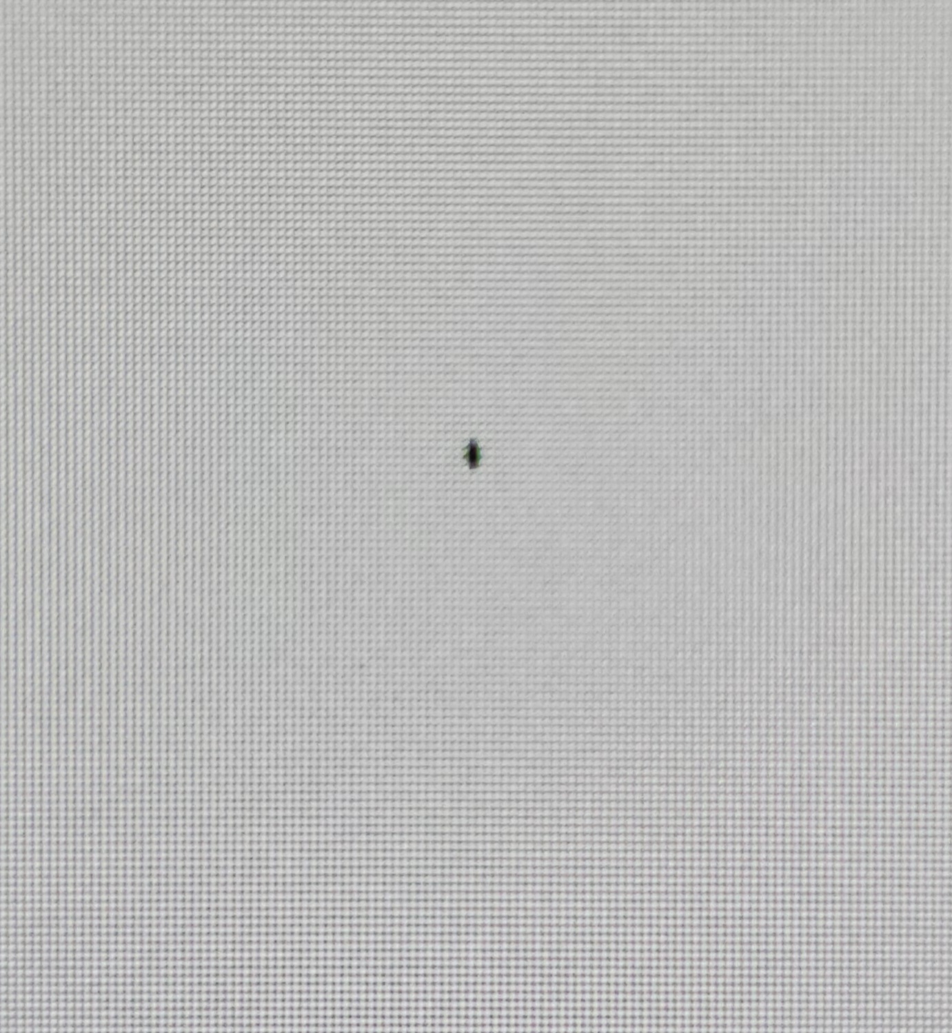

To nie jest duży paproch, zdjęcie jest w powiększeniu, tak to wygląda:

Jeśli to faktycznie paproch to zgłosić na serwis > CSS Beskidy - powinni ogarnąć! Jeśli chodzi ustawienia to zacznij od sRGB, jasność ok. 25-30%, Uniformity ON.

Co do ustawień to właśnie tak zrobiłem, jeszcze po konsultacji ze sprzedawcą tryb pracy z Dynamic na Standard zmieniłem.
