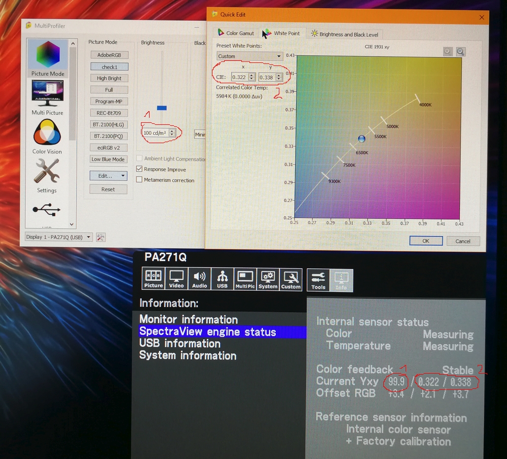

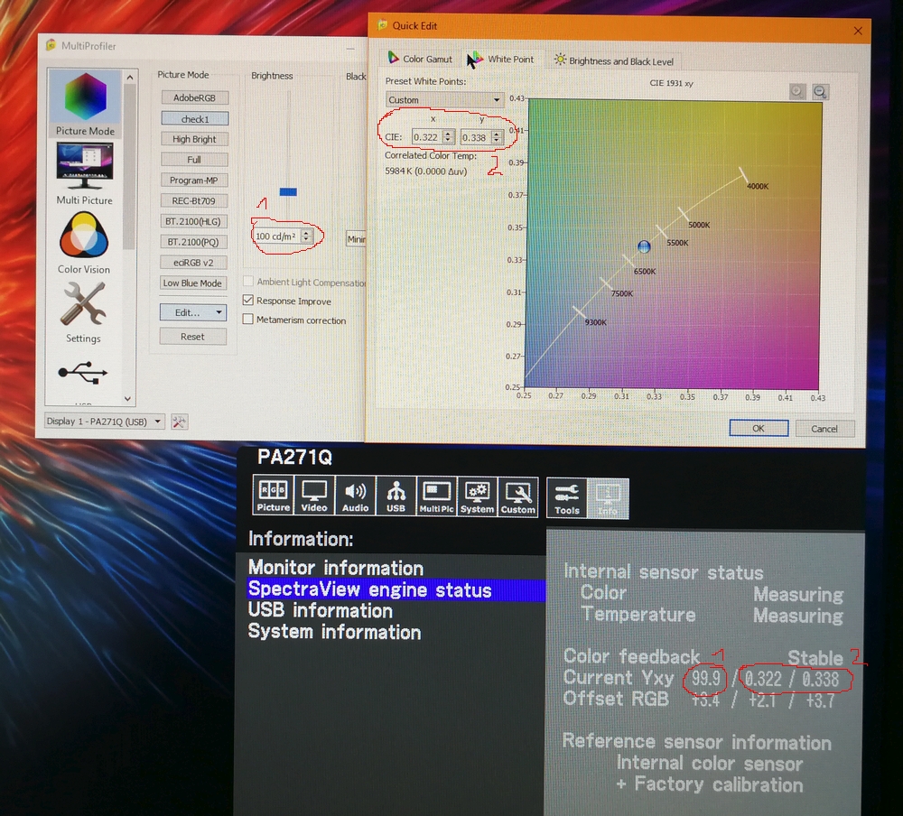

Jestem posiadaczem omawianego monitora. W tym wątku wiele zostało już powiedziane na temat problemu, który objawia się w pomiarach, natomiast "na oko" jest mało widoczny, jeśli w ogóle. Teraz dla odmiany będzie coś nieco innego, o czym (chyba?) na tym forum jeszcze nie było.
Monitora używam głównie w zastosowaniach niegraficznych (programowanie, itp) i wówczas lubię mieć włączoną funkcję Auto brightness oraz Human sensing. Jadę wówczas na standardowym presecie sRGB. Wszystko generalnie działa, jednak czasem zdarza się coś takiego, że po wybudzeniu monitora ze stanu wygaszenia, w które wprowadził je Human sensing, balans kolorów jest kompletnie zły - biel jest przeważnie żółta, aczkolwiek 2 czy 3 razy NEC przywitał mnie bielą w odcieniu fioletowym :) Zdarza się to raz na kilkanaście wybudzeń z wygaszenia i wówczas problem można rozwiązać metodą inżynierską (wyłącz / włącz).
Kilka obrazków:
Ustawienia Picture mode w momencie, gdy problem występuje:
Luminancja 42 cd/m^2 to taka, jaką akurat Auto brightness postanowił mi ustawić. Zwracam uwagę na różnicę w odcieniu bieli pomiędzy obrazem w tle (pusta strona w Firefoksie) a literkami w menu OCD :)
Status SV:
Henioo w swojej powieści opisał sytuację, w której SV twierdzi, że świeci wzorcową bielą (Current Yxy pokazuje wartości takie, jak zadano w konfiguracji), natomiast monitor w praktyce świeci czym innym. Tutaj sytuacja jest inna - SV bez żenady mówi, że parametry bieli są niewłaściwe, ale nic z tym nie robi.
Restartuję więc monitor i...
Czary z mleka :)
Innym sposobem rozwiązania problemu jest wyłączenie na chwilę Auto brightness w opcjach - wówczas kolory wracają do normy, włączam Auto brightness z powrotem i dalej jest już OK.

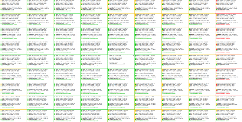

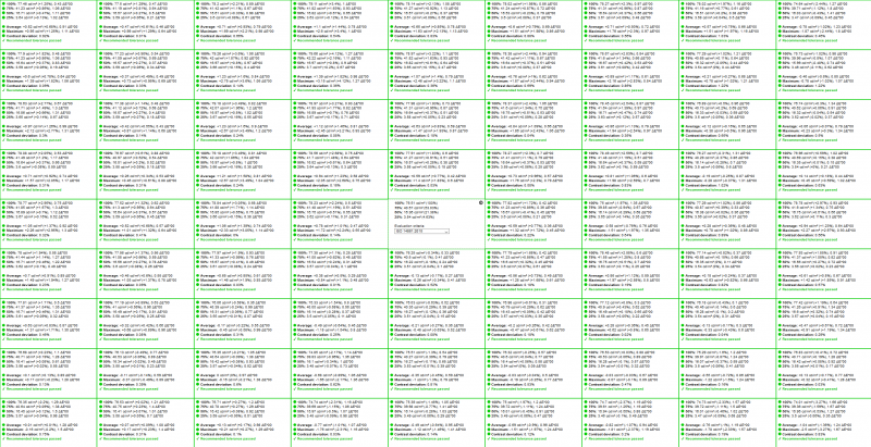

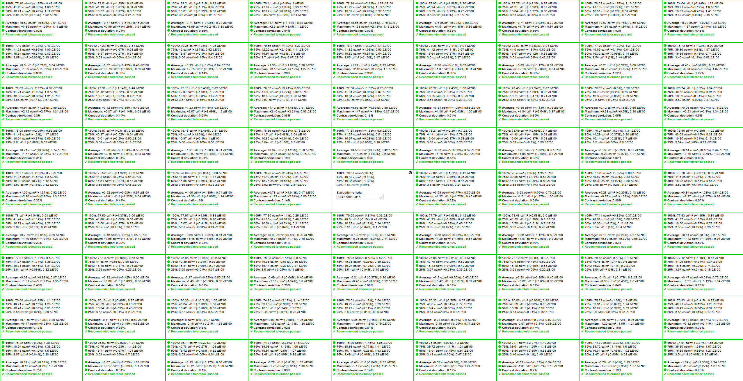

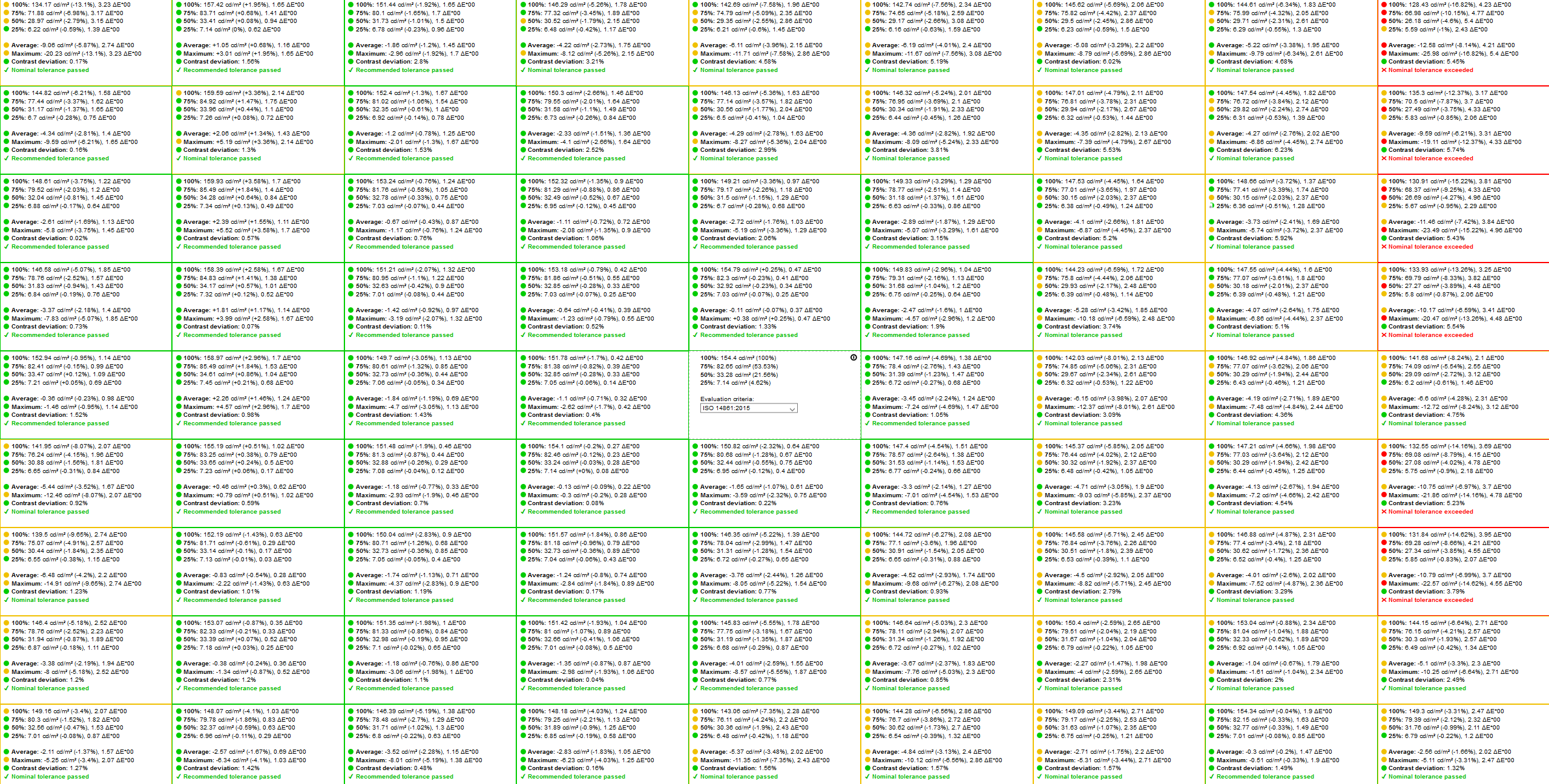

A masz i nie marudź 8-)
Screenshot_2019-09-14 Uniformity Check 3 8 6 0 — PA271Q 0, 0, 2560x1440 — 2019-09-14 02 22 08.png
MultiProfiler > sRGB 80nit D65 2,2 / kompensacja ON (5)
Screenshot_2019-09-14 Uniformity Check 3 8 6 0 — PA271Q 0, 0, 2560x1440 — 2019-09-14 03 00 56.png
fabryczny AdobeRGB / kompensacja OFF
