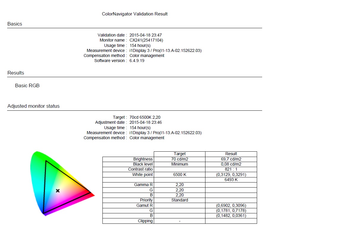

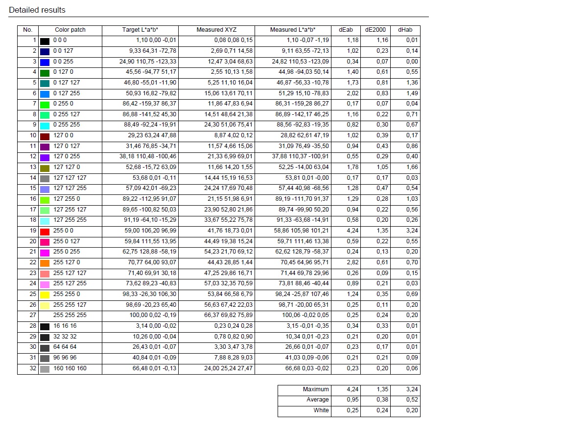

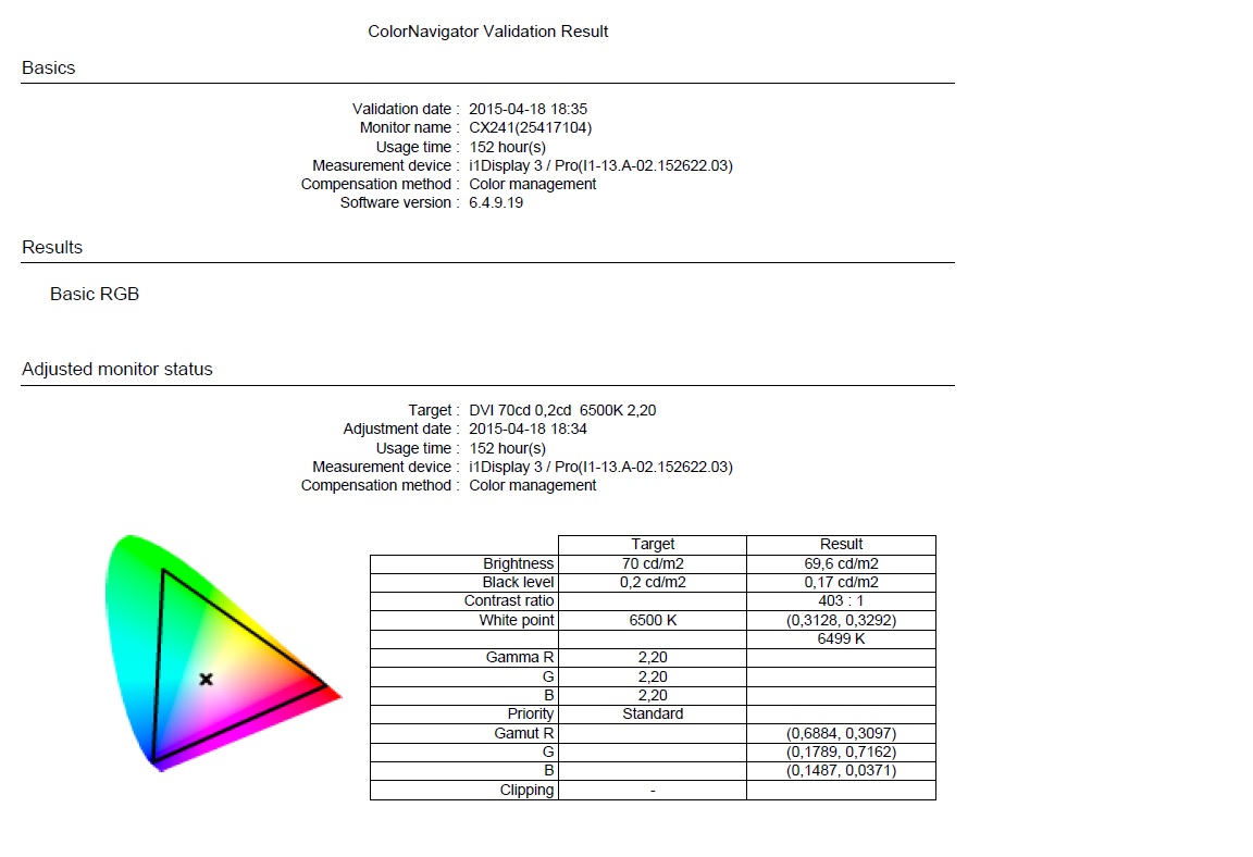

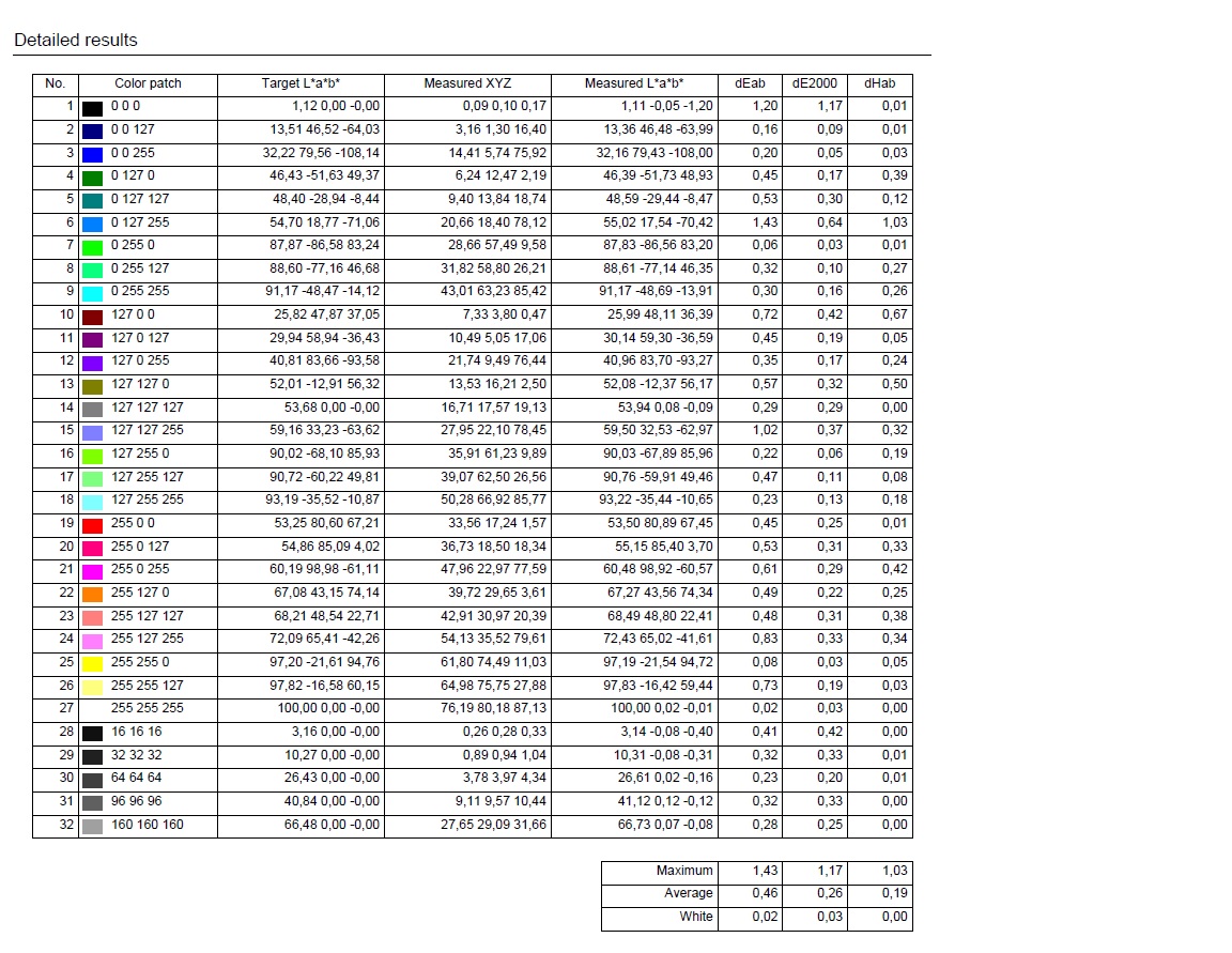

W ColorNavigatorze niczego ręcznie nie ustawiam w że tak powiem "opcjach zaawansowanych" i raczej idzie z automatu tj. Enter manualy potem wybieram monitor native, jasność ustawiam przeważnie na 70, temperature przewaznie na 6500, czern na minimum, gamma 2.2 Priority Standard no i tyle. Załączam wyniki kalibracji z targetu obecnego i z targetu webdesign. Czy taki uszkodzony kalibratorek to juz do śmieci czy to się naprawia? gwarancji raczej juz nie bedzie mial :/
- wyniki z targetu webdesign
- 2b.jpg (355.15 KiB) Przejrzano 4840 razy
- 1b.jpg (136.5 KiB) Przejrzano 4840 razy
- wyniki z targetu, którego używam
- 2a.jpg (358.65 KiB) Przejrzano 4840 razy
- 1a.jpg (136.74 KiB) Przejrzano 4840 razy

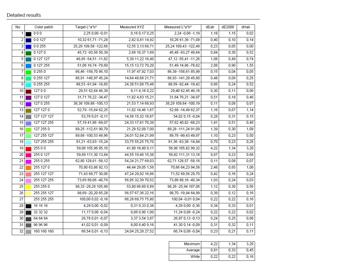

Re: Delta E i czerwony
Właśnie zrobiłem po ciemku i jest to samo
- 2c.jpg (362.04 KiB) Przejrzano 4840 razy
- 1c.jpg (134.36 KiB) Przejrzano 4840 razy

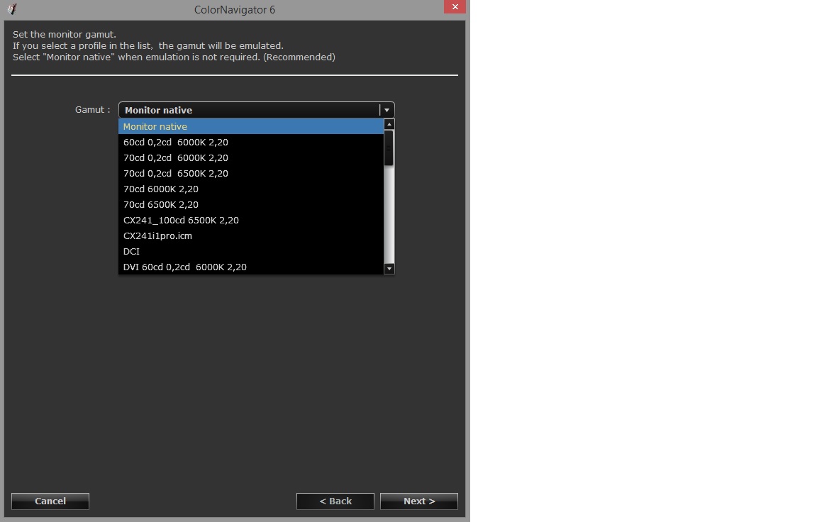

Chwilka moment, napisał Pan o wyborze gamutu: "Enter manualy potem wybieram monitor native". Może robi Pan kalibrację do innego gamutu a walidację do innego?
nie bo po zaraz po zakończeniu tworzenia targetu przechodze do walidacji (mam zaznaczoną tą opcję) więc tu raczej nie moglbym sie pomylic.

Niekoniecznie. Proszę pokazać okno CM z wyborem gamutu.bodzio pisze:nie bo po zaraz po zakończeniu tworzenia targetu przechodze do walidacji (mam zaznaczoną tą opcję) więc tu raczej nie moglbym sie pomylic.
ta lista jest dłuższa ale z tego wybieram monitor native
- 5.jpg (66.27 KiB) Przejrzano 5605 razy
A czy domyślnie było co innego?
No to nie mam więcej pomysłów.
