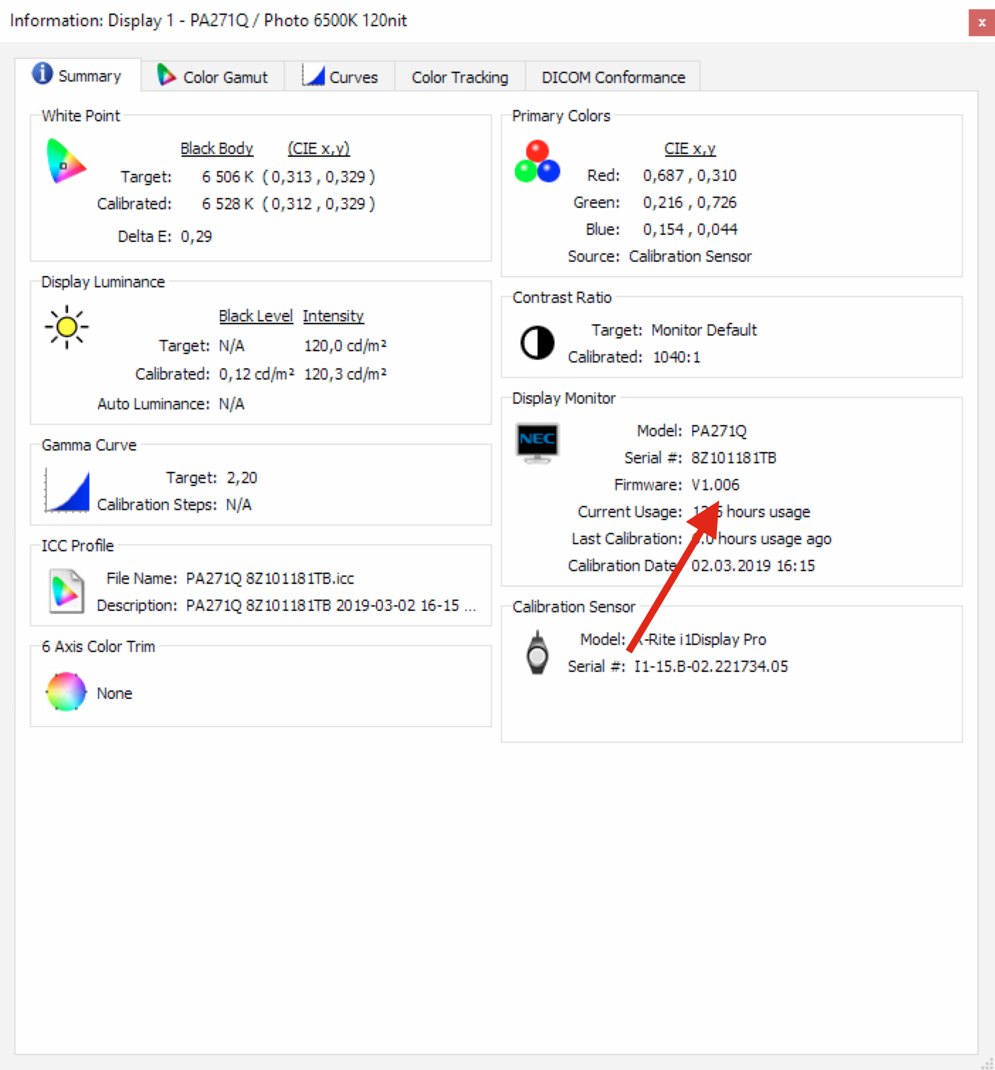

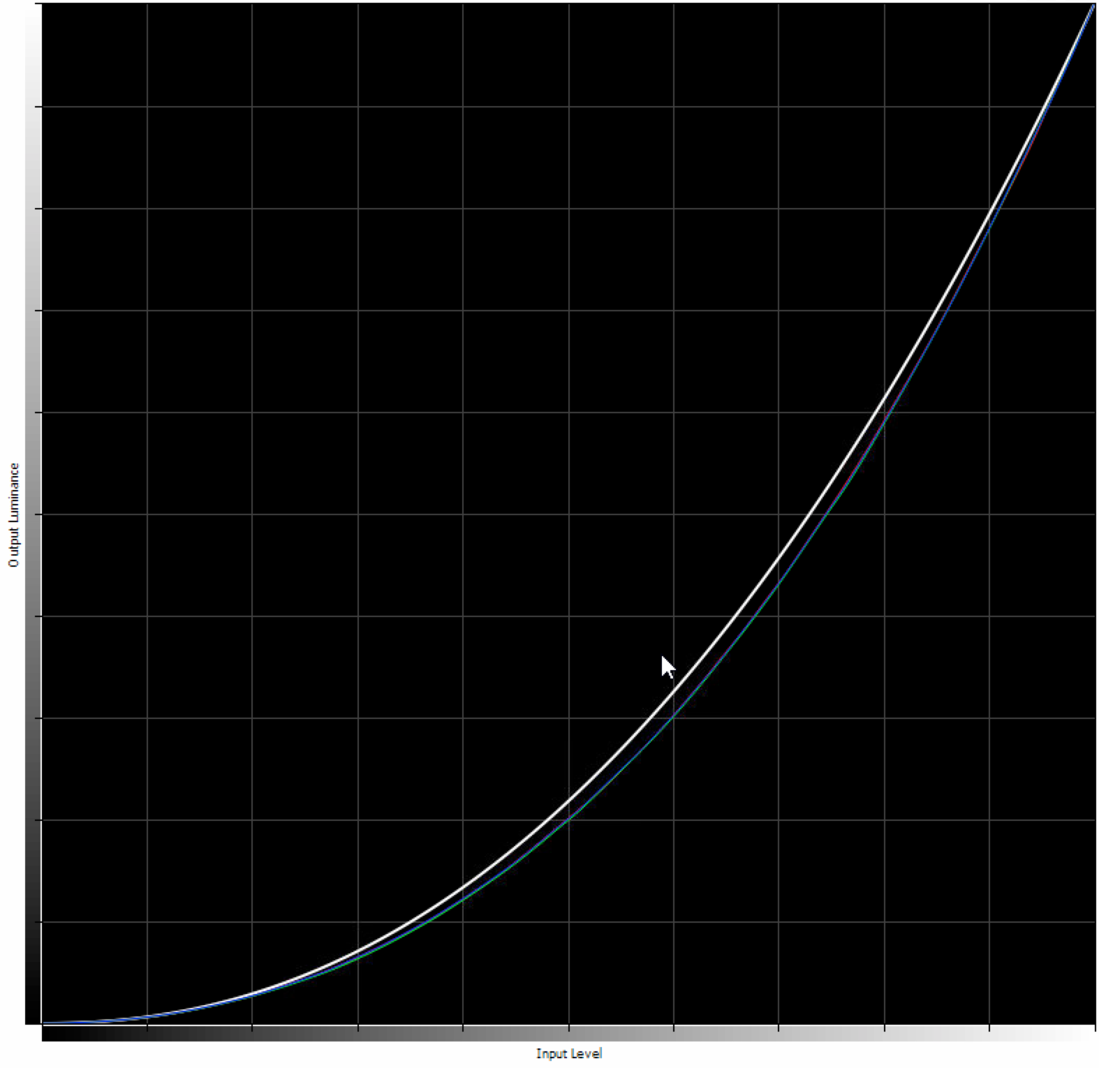

Pojawiła się wersja firmware 1.006, niestety nie poprawia problemu. Program SpectraView spodziewa się całkiem innego przebiegu trc niż elektronika monitora. Formalnie, tego montora nie można skalibrować inaczej niż jest przewidziany fabrycznie. Problem uwidoczni się w najmniej spodziewanych momentach i może mieć poważne konsekwencje. Np kiedy np trzeba będzie potwierdzić przebieg krzywej półtonalnej, np w zastosowaniach medycznych. Monitor poda inną niż wynika z konfiguracji softu i nie przejdzie testów akceptacyjnych, choć powinien.

No właśnie. Dla amatora teoretycznie nie ma to aż tak dużego znaczenia, bo wizualnie tego nie wychwyci. Pisałem wczoraj, że EA271Q przed kalibracją ma ciut ładniejszy przebieg, niż chociażby na obrazku wyżej. Tym bardziej PA271Q powinien tu "błyszczeć" i na pewno potrafi.

02 marca 2019, 23:42 - sob
W najnowszych monitorach siedzi.

Tylko to nie taka nowa wersja. Proszę sprawdzić link kilka postów wyżej. Ja robiłem aktualizację na początku lutego. Sam plik ma datę z października 2018.
03 marca 2019, 17:25 - ndz
Poprzednie miały soft 1.003, jeśli była w międzyczasie dostępna aktualizacja to przeoczyłem. W monitorach z najnowszej dostawy była 1.006.
